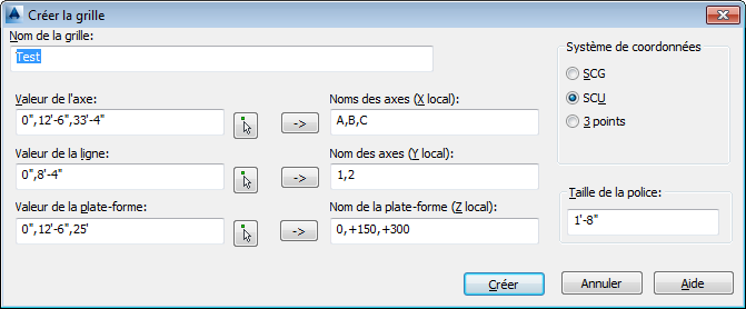

Crée une grille d'axes.
Indique le nom de la grille. Ce nom est une propriété de l'objet grille, mais ne s'affiche pas sous forme de texte. Facultatif.
Indique la valeur d'axe spécifiée ou définie par le bouton Choisir des points ou une saisie utilisateur. Utilisez le symbole @ pour spécifier une valeur relative.
Indique le nom d'axe saisi ou défini par le bouton Choisir des points.
Indique la valeur de ligne spécifiée ou définie par le bouton Choisir des points ou une saisie utilisateur. Utilisez un symbole @ pour spécifier une valeur relative.
Indique le nom de ligne saisi ou défini par le bouton Choisir des points.
Indique la valeur de plate-forme spécifiée ou définie par le bouton Choisir des points ou une saisie utilisateur. Utilisez le symbole @ pour spécifier une valeur relative.
Indique le nom de plate-forme saisi ou défini par le bouton Choisir des points.
Spécifie la taille de police pour la grille.
Pour spécifier des pieds ou des pouces, ajoutez la notation requise (p. ex. 10’, 12").
