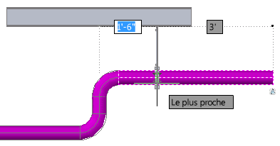

Permet de déplacer et de copier des supports de tuyauterie.
Entrée de commande :
planpipesupportmove
Prend en charge les cotes dynamiques et le verrouillage des points de support pendant un déplacement ou une copie.
La saisie dynamique n'est pas disponible si vous utilisez les commandes déplacer ou copier d'AutoCAD.
Spécifiez le point d'insertion ou [coPier/VErrouillagepointdesupport] : Utilisez un accrochage pour spécifier un point sur un tuyau.
Spécifiez l'emplacement du point ou [pointBase/orieNtation/Composantbase/coPier/VErrouillagepointdesupport/annUler/Quitter] :
Définit le point d'insertion du support de tuyauterie.
Copie le support de tuyauterie (au lieu de le déplacer).
La hauteur du support peut changer si le point de support est verrouillé.
Active ou désactive l'option plantlockpointofsupport qui permet d'ajuster la hauteur du support.
Définit l'orientation du support de tuyauterie.
Définit un nouveau composant de tuyauterie ou un support de tuyauterie à utiliser comme référence pour la saisie dynamique.
