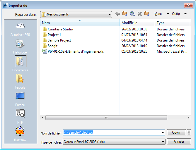

Importe une feuille de calcul Microsoft® Excel ou un fichier de valeurs séparées par des virgules (CSV) dans le Gestionnaire de données
Barre d'outils : Gestionnaire de données
Cliquez avec le bouton droit sur un noeud de données
Importer
Spécifie le dossier contenant le fichier à importer.
Spécifie le nom du classeur Microsoft Excel ou du fichier CSV.
Définit le format de fichier pour l'importation de fichiers de données ou de rapport.
Ouvre la boîte de dialogue Importer des données ou Sélection de feuille, selon que vous importez des données de dessin ou de projet ou un rapport de projet.
