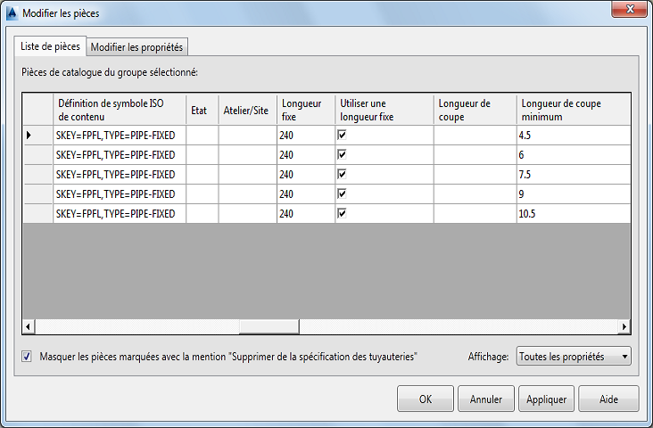

Pour activer les fonctionnalités de routage des tuyaux de longueur fixe dans le modèle 3D, la spécification des tuyauteries doit inclure un tuyau pour lequel l'option Utiliser une longueur fixe est sélectionnée (définie sur Vrai) et pour lequel une valeur Longueur fixe est spécifiée.
AutoCAD Plant 3D 2015 comprend une nouvelle propriété : Longueur de coupe minimum. Lors du routage du tuyau dans le modèle 3D, la longueur de segment de tuyau minimum créée correspond à la longueur de coupe minimum.
Pour une meilleure prise en charge des dessins isométriques, vous pouvez définir l'option Définition de symbole ISO de contenu de manière à ce qu'elle inclue le paramètre TYPE=PIPE-FIXED et spécifie un identifiant représentant le type d'extrémité.
Vous pouvez également définir ces valeurs dans le catalogue et créer ou mettre à jour la spécification des tuyauteries.
Vous pouvez utiliser Spec Editor pour définir les propriétés Utiliser une longueur fixe et Longueur fixe dans la spécification des tuyauteries du projet. Les propriétés de longueur fixe doivent être définies pour activer les nouvelles fonctions de routage de tuyaux de longueur fixe.
La propriété Longueur de coupe minimum spécifie la longueur de segment de tuyau minimale créée lors du routage de tuyaux. Vous pouvez spécifier d'autres valeurs maximum (Longueur fixe) et minimum (Longueur de coupe minimum) pour chaque diamètre nominal de tuyau dans la spécification des tuyauteries. La propriété Longueur fixe est utilisée lors du routage de tuyaux de longueur fixe. La valeur Longueur de coupe minimum spécifie le plus petit segment autorisé (revêt une importance particulière pour la tuyauterie de longueur fixe, bien que l'ensemble de la tuyauterie soit affectée).
