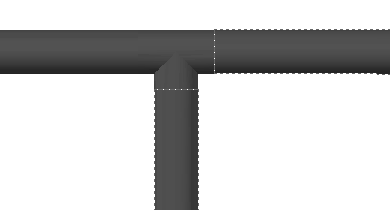

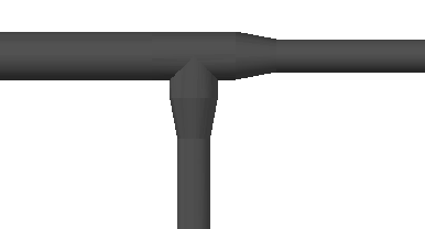

Pour modifier le diamètre nominal ou la spécification des tuyauteries
Dans la zone de dessin, sélectionnez un ou plusieurs tuyaux ou raccords.
Cliquez avec le bouton droit dans le modèle.
Dans le menu contextuel, choisissez Propriétés.
Si vous souhaitez modifier la spécification des tuyauteries, effectuez les opérations suivantes :
Dans la palette des propriétés, cliquez sur Groupe Plant 3D
Spécification des tuyauteries.
Dans la liste Spécification des tuyauteries, cliquez sur une spécification.
Général
DiamètreNominal.
Dans la liste DiamètreNominal, sélectionnez un autre diamètre nominal.
