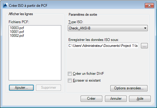

Spécifie des options avancées de création de dessin isométrique.
Spécifie les paramètres de sortie isométrique :
Indique le style Iso à utiliser. Vous pouvez créer et modifier des styles Iso dans la configuration du projet.
Indique le dossier où sont créés les dessins isométriques.
Indique s'il faut ou non créer un fichier DWF pour le dessin isométrique.
Si cette option est sélectionnée, les dessins isométriques existants portant le même nom sont écrasés. Dans le cas contraire, les nouveaux dessins isométriques sont renommés.
Définit le numéro de révision qui peut s'afficher dans le cartouche.
Affiche la boîte de dialogue Options de création Iso avancées.
