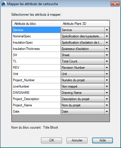

Associe les attributs de cartouche à des propriétés Plant 3D.
Affiche l'étiquette de l'attribut Cartouche.
Indique une propriété du projet ou de la ligne. Si ce paramètre est défini sur Non mappé, aucune propriété Plant 3D n'est associée. L'option Non mappé permet d'affecter des valeurs personnalisées qui ne seront pas écrasées.
