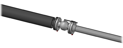

Vous pouvez ajouter une isolation à une ligne de tuyauterie en définissant des propriétés d'isolation et en utilisant une commande d'affichage pour contrôler la visibilité de cette isolation.
Vous pouvez affecter une isolation à une ligne de tuyauterie à l'aide du Gestionnaire de données, ou à des tuyaux individuels à l'aide de la palette des propriétés.
Vous pouvez afficher ou masquer l'isolation à l'aide du bouton plantinsulationdisplay du ruban.
