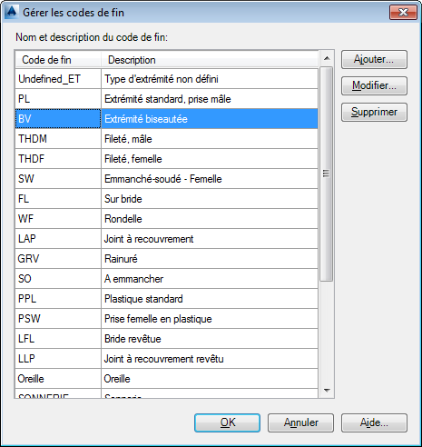

Permet d'ajouter ou de modifier des codes de fin.
Entrez plantendcodes sur la ligne de commande.
Utilisez la boîte de dialogue Gérer les codes de fin pour ajouter des codes de fin, modifier une description ou supprimer un code de fin.
Les codes de fin sont enregistrés dans le dossier d'installation d'AutoCAD Plant 3D et pas dans le projet.
Affiche la liste des codes de fin avec leur description.
Permet d'ajouter un nouveau code de fin et sa description.
Modifie la description d'un code de fin.
Supprime le code de fin.
