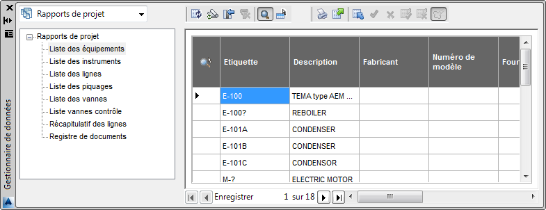

L'arborescence du Gestionnaire de données affiche les types de rapport et les rapports définis pour un projet en cours. La vue de données affiche les champs du rapport.
Les types de rapport par défaut sont les suivants :
Affiche un rapport sur les données de vannes de contrôle contenues dans le projet.
Affiche un rapport des dessins inclus dans le projet.
Affiche un rapport sur les données d'équipement contenues dans le projet.
Affiche un rapport sur les données d'instrument contenues dans le projet.
Affiche un rapport sur les données de ligne contenues dans le projet.
Affiche un résumé des données de ligne contenues dans le projet.
Affiche un rapport sur les données de piquage contenues dans le projet.
Affiche un rapport sur les données d'éléments spécialisés contenues dans le projet. Les éléments spécialisés sont notamment les zones de vapeur, filtres à tamis conique, etc.
Affiche un rapport sur les données de vannes contenues dans le projet.
