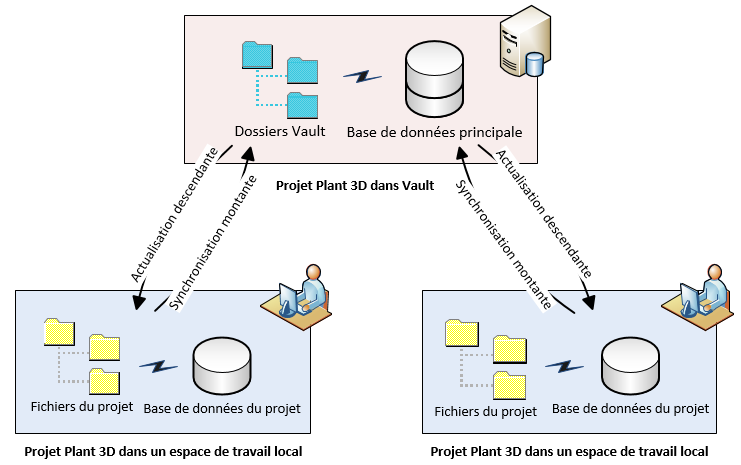

Lorsque vous ouvrez pour la première fois un projet Plant à partir de Vault à l'aide du Gestionnaire de projets, un espace de travail local est créé et les fichiers sont copiés à partir de Vault. Les autres utilisateurs créent un espace de travail local distinct.
La base de données du projet de l'espace de travail local est mise à jour (
) lorsque vous enregistrez les fichiers dans le dossier de travail. La base de données principale du projet est mise à jour lors de l'archivage des fichiers dans Vault.

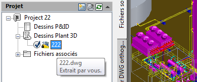

Si un projet Vault est ouvert, le Gestionnaire de projets affiche un type de projet Vault
et l'état d'extraction

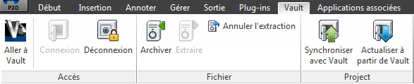

Vous pouvez gérer votre session de connexion et les fichiers de vos projets Vault à partir du ruban.
Accédez à l'onglet Vault du ruban pour charger Autodesk Vault Client (Vault Explorer). La session de connexion à Autodesk Vault Client diffère de celle d'AutoCAD Plant 3D. Pour plus d'informations sur les commandes du ruban, reportez-vous à la rubrique Présentation des commandes Vault.

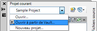

Si votre administrateur de projet fournit les informations d'identification et l'emplacement d'un serveur Vault, vous pouvez utiliser le Gestionnaire de projets pour ouvrir un projet. Lorsque vous ouvrez un projet Vault pour la première fois, vous devez indiquer l'emplacement de votre dossier de travail. Les fichiers de projet sont ensuite copiés dans votre dossier de travail à partir de Vault.
