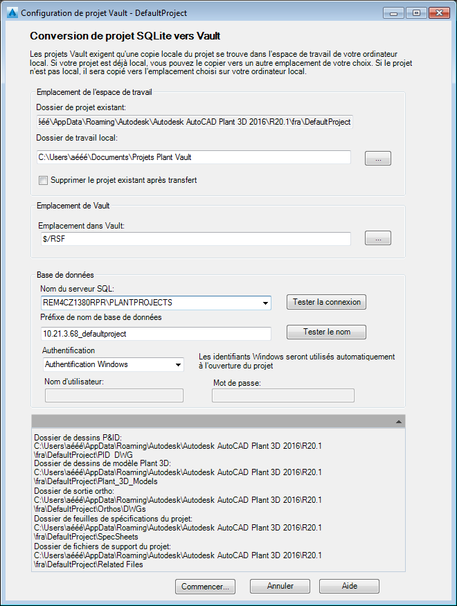

Spécifiez le dossier de travail racine du projet Vault.
Les projets Vault utilisent SQL Server pour la base de données Plant. Si le projet utilise le format par défaut (SQLite), il est converti vers SQL Server lors de la migration.
Convertit le projet en un projet Vault dans le dossier de travail et archive le projet.
