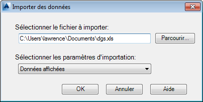

Permet d'importer une feuille de calcul Microsoft® Excel ou un fichier de valeurs séparées par des virgules (CSV) contenant les données du projet ou du dessin.
Barre d'outils : Gestionnaire de données
Cliquez avec le bouton droit sur un noeud de données
Importer
Affiche le chemin d'accès et le nom du fichier à importer. Vous pouvez accepter ou changer le chemin d'accès et le nom de fichier courants.
Cliquez sur Parcourir pour ouvrir la boîte de dialogue Importer de, où vous pouvez sélectionner un autre chemin d'accès ou un autre nom pour le fichier à importer.
Répertorie les paramètres d'importation disponibles pour un dessin ou un projet.
La valeur par défaut est Données affichées, qui correspond aux données actuellement affichées dans la vue de données du Gestionnaire de données. Les administrateurs de projet peuvent configurer des paramètres personnalisés dans la boîte de dialogue Configuration du projet
Paramètres d'exportation et d'importation.
Vous ne pouvez pas modifier le paramètre d'exportation Données affichées.
