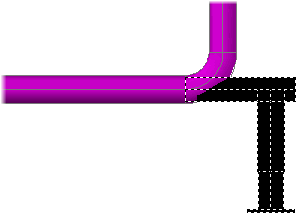

Connecte et déconnecte un support de tuyauterie d'un autre support.
Ruban : Onglet Début
groupe de fonctions Supports de tuyauterie
Supports aux supportsLes supports de tuyauterie connectés sont regroupés dans le modèle et le dessin isométrique, mais sont des éléments distincts dans la nomenclature de matériel isométrique.
Entrée de commande :
plantsupportsonsupports
Sélectionnez les supports de tuyauterie à connecter ou [Déconnecter]: sélectionnez au moins 2 supports.
Si vous connectez des supports de tuyauterie, au moins un support de tuyauterie doit être attaché à la tuyauterie.
Déconnecte des supports de tuyauterie précédemment connectés.
