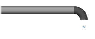

Dans la Feuille de spécification des tuyauteries, sélectionnez un coude (p. ex. COUDE 90 LR).
Dans le Visualiseur de la spécification des tuyauteries, cliquez sur Insérer dans le modèle.
Maintenez la touche Maj enfoncée et cliquez avec le bouton droit de la souris dans la zone de dessin, puis cliquez sur Noeud.
Si le point d'insertion ne se trouve pas à l'orifice voulu, appuyez sur la touche Ctrl.
Dans la zone de dessin, cliquez pour spécifier un orifice ouvert sur une tuyauterie.
Cliquez pour spécifier une rotation de coude ou appuyez sur la touche Entrée pour indiquer zéro.
Appuyez sur Entrée lorsque vous avez terminé d'ajouter des coudes.
