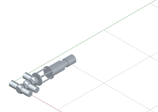

Pour placer une vanne multivoies
Contrairement aux autres vannes, les vannes multivoies sont orientées comme si elles étaient posées à plat sur le sol et non pas dressées.
Si vous ne disposez d'aucune tuyauterie à laquelle effectuer le raccordement, procédez comme suit :
  1. Commencez en plaçant une vanne.

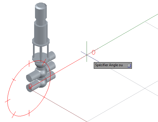

  2. Appuyez sur la touche Ctrl pour sélectionner un orifice. Si possible, sélectionnez un orifice au niveau de la partie supérieure.
  3. Dans le dessin, définissez un point d'insertion.
  4. Appuyez sur la touche P pour définir le plan de rotation.
    Cliquez pour faire pivoter le modèle et placer la vanne.
