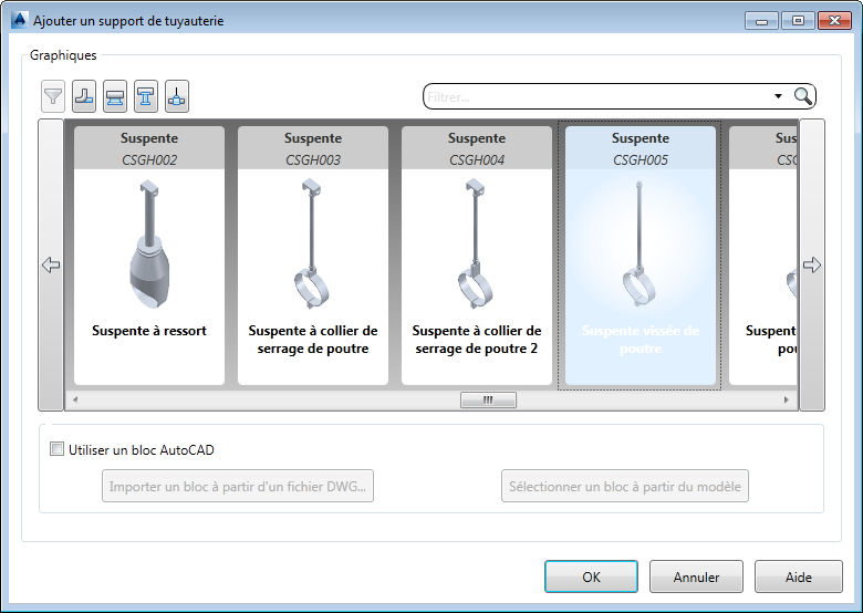

Ajoute des supports de tuyauterie à un tuyau ou un composant de tuyauterie.
Ruban : Onglet Début
groupe de fonctions Supports de tuyauterie
Créer
Entrée de commande :
plantpipesupportadd
Spécifie une forme paramétrique pour le support de tuyauterie.
Spécifie un dessin et affiche la boîte de dialogue Sélectionner une définition de bloc.
Vous pouvez importer des blocs à partir d'un dessin à l'aide de la commande plantpartconvert.
Permet de sélectionner une référence de bloc dans le modèle.
