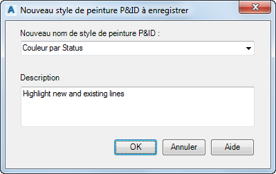

  3. Cliquez sur Ajouter. La boîte de dialogue Nouveau style de peinture P&ID à enregistrer s'affiche.
  4. Dans la zone Nom du nouveau style de peinture P&ID, entrez un nouveau nom (par exemple : Couleur par état).
  5. Facultatif : dans la zone Description, entrez une description (par exemple : Met en surbrillance les conduites nouvelles et existantes).
    Cliquez sur OK.

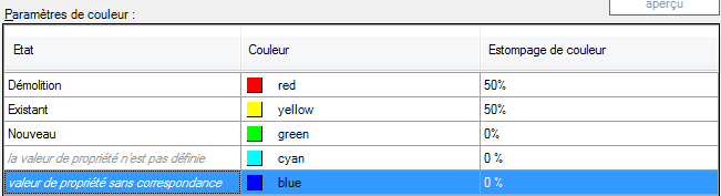

  8. Si vous souhaitez modifier les couleurs par défaut, effectuez les opérations suivantes :
    • Dans le volet Paramètres de peinture P&ID, sous Paramètres de couleur, cliquez sur une couleur.
    • Dans la boîte de dialogue Sélectionner une couleur, cliquez sur une couleur. Cliquez sur OK.

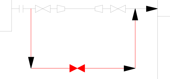

Pour mettre en surbrillance les propriétés non affectées
Afficher les propriétés non affectées en rouge.
  4. Dans la zone Nom du nouveau style de peinture P&ID, entrez un nouveau nom (par exemple : Etat non affecté).
  5. Facultatif : dans la zone Description, entrez une description (par exemple : Afficher état non affecté en rouge). Cliquez sur OK.

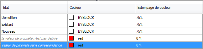

  8. Dans le volet Paramètres de peinture P&ID, sous Paramètres de couleur, cliquez sur une valeur utilisée dans le projet(par exemple : Nouveau pour un état ou P pour un service).
  9. Cliquez sur la couleur pour la valeur sélectionnée.
  10. Dans la boîte de dialogue Sélectionner une couleur, cliquez sur DuCalque. Cliquez sur OK.
  11. Cliquez sur Couleur d'estompage. Spécifiez une valeur d'estompage (par exemple : 75 %).
  12. Répétez les étapes 8 à 11 pour d'autres valeurs que vous utilisez dans le projet.
  13. Cliquez sur une valeur non utilisée dans le projet (par exemple, Valeur de propriété non définie).
  14. Cliquez sur la couleur pour la valeur non utilisée.
  15. Dans la boîte de dialogue Sélectionner une couleur, cliquez sur rouge. Cliquez sur OK.
  16. Répétez les étapes 13 à 16 pour d'autres valeurs que vous n'utilisez pas dans le projet.
