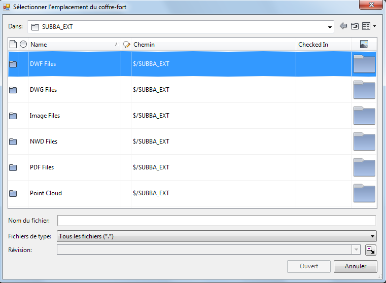

Attache un fichier n'appartenant pas au projet à partir du coffre-fort.
Vous pouvez attacher une référence externe, directement depuis le coffre-fort. Les fichiers AutoCAD DWG, ainsi que d'autres types de fichiers tels que les fichiers PDF et NWD sont pris en charge.
Indique un dossier Vault pour sélectionner le fichier à attacher.
Attachez le fichier. La boîte de dialogue Attacher d'AutoCAD s'affiche pour le type de fichier.
