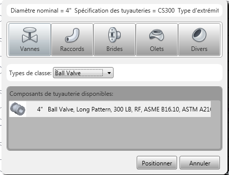

  1. A une invite plantpipeadd, entrez i (Insérer).
  2. Dans la boîte de dialogue Positionnement de la pièce, sélectionnez une icône de catégorie.
  3. Dans la liste Types de classes, cliquez sur une description de composant (p. ex. Vanne/robinet à boisseau sphérique).
  4. Dans la liste Composants de tuyauterie disponibles, cliquez sur un composant (p. ex. Vanne/robinet à boisseau sphérique, Motif long, 300 lb, RF).
  5. Cliquez sur Positionner.

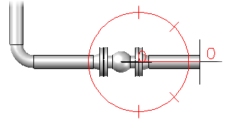

  6. Si vous souhaitez indiquer un autre orifice de connexion, entrez n (orieNtation).
    Vous pouvez continuer à entrer n pour passer en revue tous les orifices.
  7. Pour spécifier le centre de la vanne, entrez i (point d'insertion).
  8. Spécifiez un point d'insertion de la vanne/du robinet.
  9. Cliquez pour spécifier une rotation de composant ou appuyez sur Entrée pour indiquer zéro.
