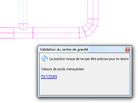

Permet d'activer la validation du poids.
Entrée de commande :
plantcogvalidationswitch | Type: | Entier |
| Enregistré dans: | Registre |
| Valeur initiale : | 1 |
Si le centre de gravité actif est activé et que vous sélectionnez des tuyauteries, supports de tuyauterie ou équipements pour lesquels aucun poids n'est défini, la boîte de dialogue Validation du centre de gravité s'affiche. La boîte de dialogue de validation répertorie les objets sélectionnés pour lesquels aucun poids n'a été défini.
Cliquez sur le lien pour effectuer un zoom sur le composant.
Vous pouvez désactiver la validation du centre de gravité sans fermer la boîte de dialogue de validation. La désactivation de la validation vous permet de sélectionner et de définir le poids des objets sans réinitialiser la liste.
Les composants verrouillés ne sont pas affichés dans la boîte de dialogue Validation du centre de gravité.
1 |
Activé : la validation du poids est activée. |
0 |
Inactif |
