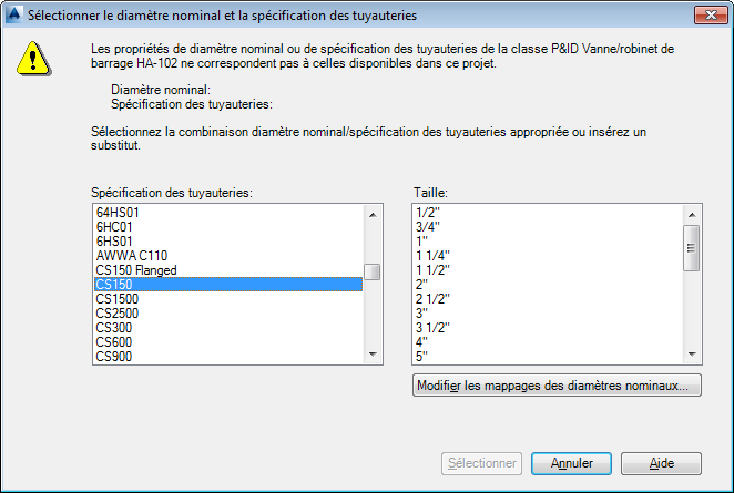

Permet de sélectionner le diamètre nominal du tuyau et la spécification des tuyauteries lorsque vous placez des objets P&ID dans un modèle 3D.
Parfois, les propriétés de diamètre nominal ou de spécification des tuyauteries d'un objet P&ID diffèrent du diamètre nominal ou de la spécification des tuyauteries de l'objet de modélisation correspondant. Vous pouvez sélectionner le diamètre nominal et la spécification des tuyauteries corrects avant de placer l'objet dans le modèle.
Répertorie les spécifications des tuyauteries disponibles. Si la spécification des tuyauteries (ou le diamètre nominal) voulue ne figure pas dans la liste, vous pouvez sélectionner Substitut et choisir un diamètre nominal approprié.
Affiche la liste des diamètres nominaux disponibles pour la spécification des tuyauteries ou le substitut sélectionné.
Spécifie les diamètres nominaux P&ID et Plant 3D correspondants.
Sélectionnez cette option si vous êtes certain d'avoir choisi le diamètre nominal correct.
