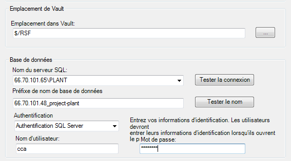

Indique s'il faut utiliser la base de données SQLite locale par défaut ou la base de données du serveur SQL Express. Pour plus d'informations, reportez-vous au livre blanc décrivant comment convertir une base de données locale en base de données sur serveur.
Nom de la base de données SQL Server
La configuration de SQL Server prévoit désormais un bouton permettant de tester le nom.
Le nom de base de données par défaut est maintenant créé à partir de celui de l'ordinateur hôte et de celui du projet. L'administrateur de base de données peut alors identifier plus facilement le projet Plant auquel appartient la base de données SQL Server.
Cette fonction s'applique à tous les projets SQL Server, pas seulement aux projets de coffre-fort.
Base de données locale SQLite
Indique que le projet doit utiliser la base de données par défaut. Aucune autre configuration n'est requise pour cette option.
Base de données de serveur SQL Express
Indique que le projet doit utiliser la base de données de serveur. Lorsque vous choisissez cette option, vous pouvez spécifier le serveur, le nom de la base de données, son préfixe et l'authentification. Pour plus d'informations, reportez-vous à la rubrique Questions fréquemment posées : Utilisation d'une base de données sur serveur.
Nom du serveur
Indique le nom du serveur. Vous pouvez entrer un nom ou le sélectionner dans la liste des serveurs disponibles. Cliquez sur Tester la connexion pour vérifier que vous pouvez établir une connexion.
Tester la connexion
Se connecte à SQL Server à l'aide du nom et de l'authentification fournis.
Préfixe du nom de la base de données
Spécifie le préfixe du nom de la base de données. Ce préfixe de nom de base de données est utilisé pour nommer une base de données pour chaque pièce de projet. Par exemple, si prefix est spécifié, les bases de données prefix_PnId, prefix_Piping, prefix_Ortho, prefix_Iso et prefix_Misc sont créées.
Tester le nom
Vérifie que la base de données n'existe pas déjà sur le serveur.
Authentification
Indique s'il faut utiliser l'authentification Windows ou SQL Server. Si vous sélectionnez l'authentification Windows, aucune information supplémentaire n'est nécessaire. En revanche, si vous sélectionnez l'authentification SQL Server, vous devez indiquer le nom d'utilisateur et le mot de passe appropriés. De plus, les utilisateurs doivent saisir leurs informations d'identification lorsqu'ils ouvrent un projet.
