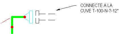

Définit le texte des annotations d'extrémités Iso à partir des propriétés du modèle 3D.
Vous pouvez annoter les propriétés des objets raccordés qui ne sont pas inclus dans votre dessin Iso ou PCF. Par exemple, vous pouvez inclure les propriétés d'un piquage d'équipement ou d'un autre numéro de ligne.
Spécifiez les propriétés de texte de connexion en les plaçant entre chevrons (p. ex. <Nozzle.Tag> ou<Equipment.PartSizeLongDesc>). Vous pouvez utiliser les propriétés des classes Groupe de ligne P3D, Dessin, Projet, Tuyau, Equipement, Eléments d'ingénierie et Piquage.
Pour les piquages d'équipements connectés, vous pouvez définir les propriétés de l'équipement. Par exemple : <Equipment.Tag>-<Nozzle.Tag>-<Nozzle.Size>$<Equipment.PartSizeLongDesc> devient T-100-N-?-12"$VESSEL.
