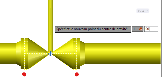

Définit l'emplacement du centre de gravité des tuyauteries, supports de tuyauterie, équipements ou structures.
Vous pouvez également modifier l'emplacement du centre de gravité dans la palette Propriétés et dans le gestionnaire de données.
Ruban :
Onglet Analyse
Modifier le centre de gravité
Entrée de commande :
planteditcog
Les invites suivantes s'affichent.
Rétablit l'emplacement par défaut du centre de gravité de l'objet Plant.
Enregistre les modifications apportées au centre de gravité et sélectionne un autre objet Plant.
Enregistre les modifications et met fin à la commande.
