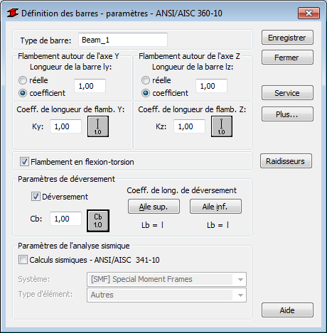

  4. Sélectionnez Poutre, puis cliquez sur (Définir un nouveau type de barre acier).
    La boîte de dialogue Définition des barres - paramètres s'affiche.
    Conseil : Sélectionnez le type de barre le plus similaire au type que vous souhaitez créer afin d'appliquer certaines propriétés de base automatiquement.
  5. Tapez Beam_1 dans la zone de texte Type de barre.
  6. Dans le groupe d'options Coeff. de longueur de flamb. Y, cliquez sur .
    La boîte de dialogue Conditions de flambement s'ouvre.
  7. Cliquez sur , puis sur OK.
    Les effets du flambement sont supprimés des calculs.
  8. Répétez les étapes 6 et 7 pour le coefficient de longueur de flambement Z.
  9. Dans le groupe Paramètres du déversement, cliquez sur .
    La boîte de dialogue Paramètre Cb s'ouvre.
  10. Cliquez sur , puis sur OK.

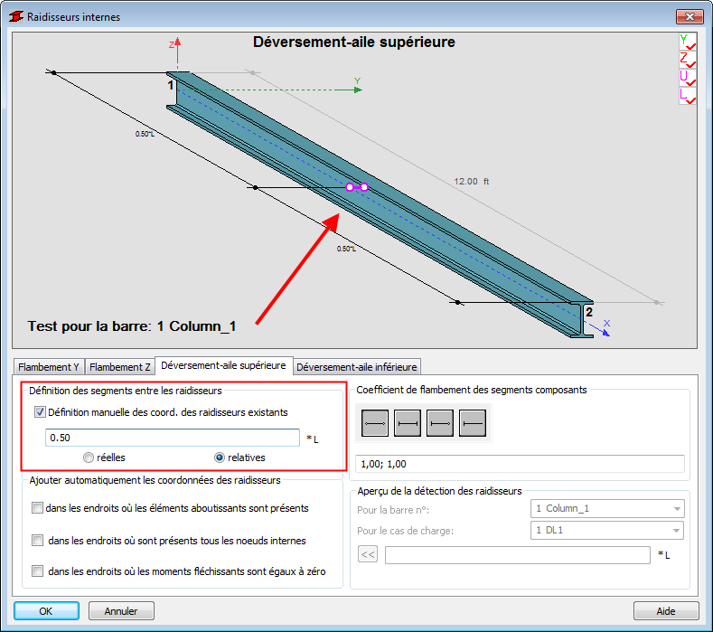

  11. Cliquez sur Aile supérieure, puis dans la boîte de dialogue Coeff. de long. de déversement, cliquez sur (Raidisseurs intermédiaires).
    La boîte de dialogue Raidisseurs internes s'ouvre.
  12. Dans le groupe Définition des segments entre les raidisseurs de l'onglet Déversement-aile supérieure, sélectionnez Définition manuelle des coord. des raidisseurs existants et tapez 0.5.
    Le raidisseur s'affiche en violet dans la vue, comme illustré ci-dessous.
  13. Accédez à l'onglet Déversement-aile inférieure et répétez l'étape 12 pour l'aile inférieure.
  14. Cliquez sur OK pour fermer la boîte de dialogue Raidisseurs internes.
  15. Les informations de la boîte de dialogue Définition des barres doivent maintenant ressembler à ce qui suit.
  16. Cliquez sur Enregistrer, puis sur Fermer.

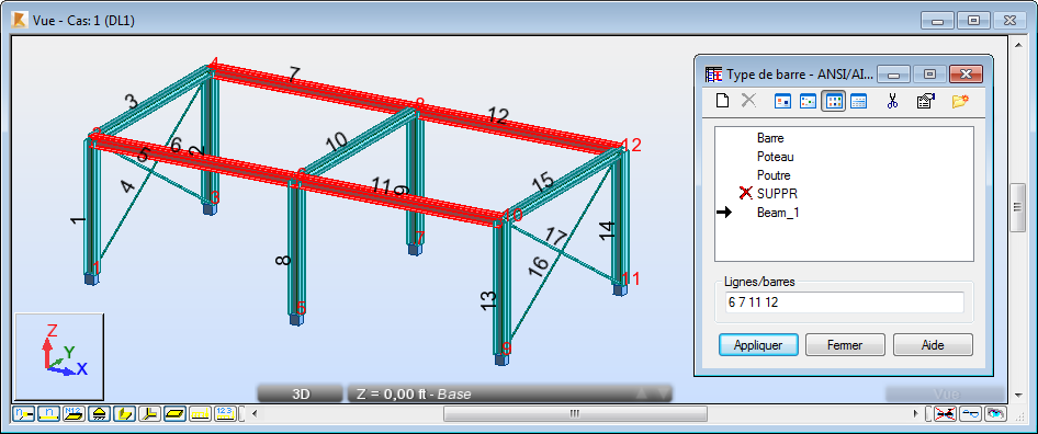

    Le nouveau type de barre est désormais répertorié dans la boîte de dialogue Type de barre.
  17. Assurez-vous que Beam_1 est sélectionnée dans la boîte de dialogue Type de barre, puis tapez "6 7 11 12" dans le champ Lignes/barres, comme illustré ci-dessous.
    Vous pouvez également placer le curseur dans le champ Lignes/barres, puis accéder à la zone de dessin et, tout en maintenant la touche Ctrl enfoncée, sélectionner les poutres avec les numéros 6, 7, 11 et 12.
  18. Cliquez sur Appliquer, puis cliquez sur Fermer.
