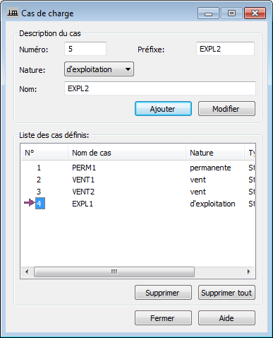

  2. Dans la barre d'outils standard, développez le menu déroulant Présentations et sélectionnez Chargements, comme illustré ci-dessous :
    La présentation est divisée en trois parties : Vue, boîte de dialogue Types de charges et tableau Cas de charges.
  3. Par défaut, la boîte de dialogue Types de charge contient les informations nécessaires à la création d'une charge permanente. Cliquez sur Ajouter pour accepter la valeur par défaut et définir une charge permanente avec le nom standard PERM1.
    La charge PERM1 est ajoutée à la liste des cas définis (voir l'illustration à l'étape 6) et une nouvelle ligne est créée dans le tableau Cas de charges.
  4. Sélectionnez Vent dans la liste Nature, puis cliquez sur Ajouter pour définir une charge de vent.
    Le cas de charge VENT1 est ajouté à la liste des cas définis.
  5. Répétez l'étape 4 pour créer une deuxième charge de vent avec le nom VENT2.
  6. Sélectionnez d'exploitation dans la liste Nature, puis cliquez sur Ajouter pour définir une charge d'exploitation.
    La charge EXPL1 est ajoutée à la liste des cas définis et toutes les charges sont maintenant prêtes à être appliquées sur la structure.
