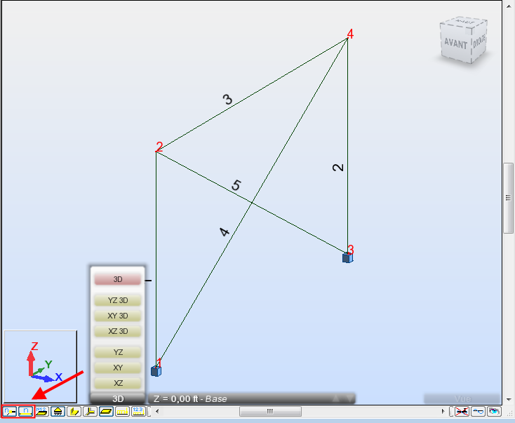

  3. Au bas de la zone de dessin, développez la liste des vues, puis sélectionnez la vue 3D.
    Le portique est affiché comme indiqué ci-dessous :

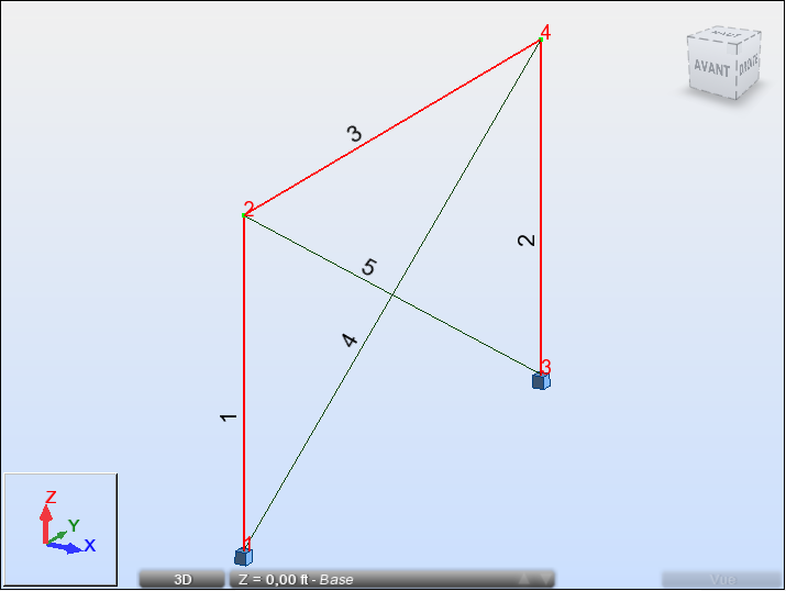

  7. Dans la zone Choix du noeud de la barre d'outils Sélection, entrez les numéros de noeud de la poutre séparés par un espace comme suit : "2 4", puis appuyez sur la touche Entrée. Les noeuds sélectionnés sont mis en surbrillance en vert.
  8. Dans la zone Sélectionner barres de la barre d'outils Sélection, entrez les numéros de la poutre et du poteau séparés par un espace comme suit : "1 2 3", puis appuyez sur la touche Entrée. Les barres et les noeuds sélectionnés sont mis en surbrillance sur l'écran, comme indiqué ci-dessous.

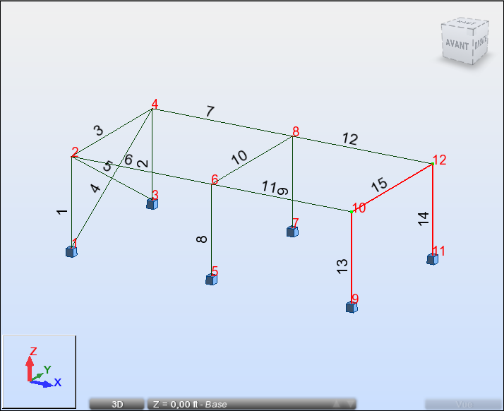

  12. Cliquez sur (Affichage Zoom Zoom initial) pour afficher l'ensemble de la structure.
    L'ossature 3D est affichée.
    Remarque : Dans cette structure, les poutres n° 6, 7, 11 et 12 ont été créées automatiquement via l'option Etirement.

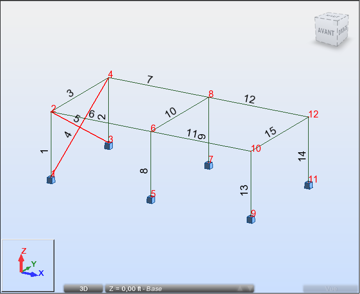

  13. Dans la zone de dessin, sélectionnez les contreventements n° 4 et 5. Pour ce faire, sélectionnez un contreventement, puis maintenez la touche Ctrl enfoncée et sélectionnez l'autre.
    Les contreventements sélectionnés sont mis en surbrillance, comme indiqué ci-dessous.

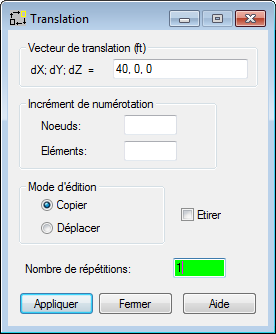

  15. Dans la boîte de dialogue Translation :
    • entrez "40, 0, 0" dans la zone Vecteur de la translation ;
    • entrez 1 dans la zone Nombre de répétitions.
  16. Cliquez sur Exécuter et fermez la boîte de dialogue Translation.

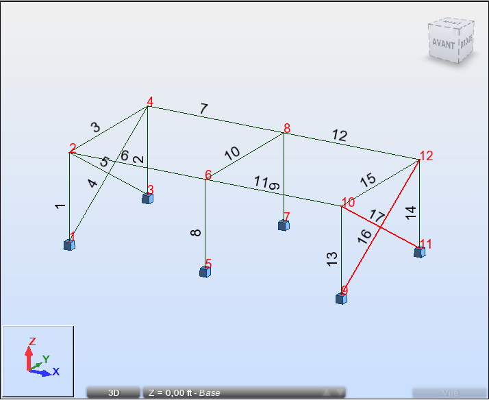

    La structure se présente comme suit :
  17. Cliquez dans la zone de dessin pour désélectionner les contreventements n° 16 et 17.
