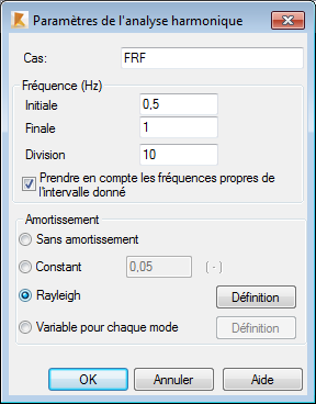

La boîte de dialogue Paramètres de l'analyse harmonique (FRF) sert à définir les paramètres de l'analyse des vibrations harmoniques dans le domaine de fréquence (FRF) pour un cas de charge.

Eléments de la boîte de dialogue
Cas
Nom du cas de charge.
Fréquence
Sélectionnez un type de fréquence :
  • Initiale : premier intervalle du domaine de fréquence.
  • Finale : dernier intervalle du domaine de fréquence.
  • Division : nombre d'étapes qui divisent l'intervalle. L'analyse harmonique est effectuée à chaque étape et ses résultats sont enregistrés.
  • Prendre en compte les fréquences propres de l'intervalle donné : prend en compte les points auxquels se produisent les fréquences des vibrations propres ainsi que les points qui résultent de la division de l'intervalle de la fréquence.
Matrice des masses
Sélectionnez un type de matrice des masses :
  • Cohérentes : matrice complète, avec prise en compte systématique des degrés de liberté en rotation.
  • Concentrées avec rotations : matrice diagonale avec prise en compte des degrés de liberté en rotation.
  • Concentrées sans rotations : matrice diagonale sans prise en compte des degrés de liberté en rotation.
Amortissement
Spécifiez les paramètres de l'amortissement pour l'analyse harmonique :
  • Sans amortissement : ne tient pas compte de l'amortissement lors de l'analyse.
    Remarque : Pour les calculs qui prennent en compte les fréquences des vibrations propres de la structure, ne pas tenir compte de l'amortissement peut conduire à des résultats indéterminés provoqués par la résonance.
  • Constant.
  • Rayleigh : utilise les valeurs propres et l'amortissement du matériau pour calculer les résultats. Cliquez sur Définir pour configurer les paramètres Amortissement de Rayleigh.
  • Variable pour chaque mode : utilise des valeurs d'amortissement prédéfinies pour chaque mode. Cliquez sur Définir pour spécifier les valeurs d'amortissement pour chaque mode.
