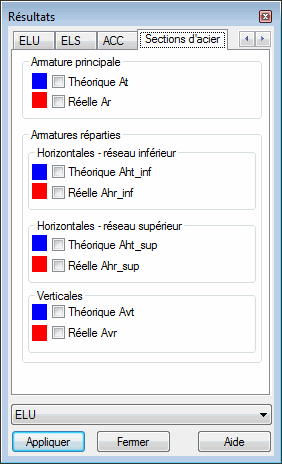

Sélectionnez l’onglet Sections d'acier de la boîte de dialogue Résultats pour sélectionner les grandeurs suivantes à afficher.
Armatures principales
- Théorique At.
- Réelle Ar (résultant de la disposition réelle des armatures transversales)
Zone d'armatures réparties
Horizontales - réseau inférieur
- Théorique Aht_inf
- Réelle Ahr_inf (résultant de la disposition réelle des armatures)
Horizontales - réseau supérieur
- Théorique Aht_sup
- Réelle Ahr_sup (résultant de la disposition réelle des armatures)
Vertical.
- Théorique Avt
- Réelle Avr (résultant de la disposition réelle des armatures).
Remarque : Dans l’onglet, chaque grandeur est accompagnée d’un carré en couleur, cette couleur sera utilisée pour présenter la grandeur sélectionnée.
