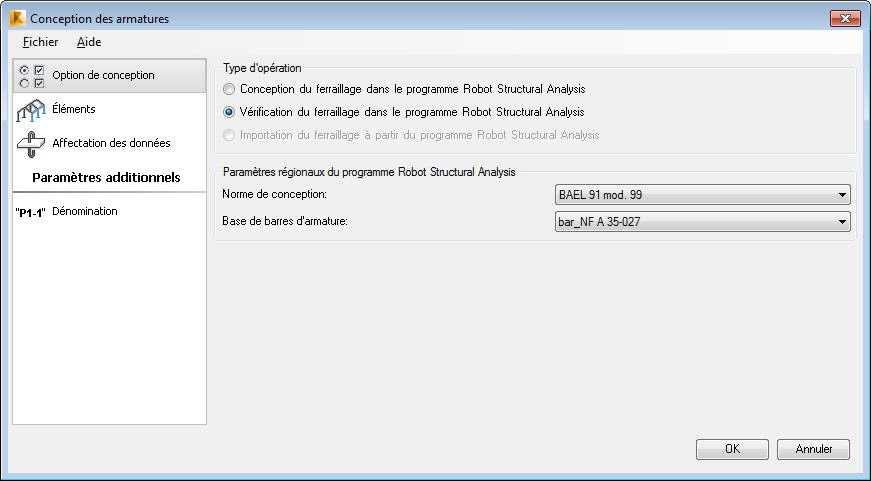

- Démarrez le module à partir de l'onglet Analyser sur le ruban en sélectionnant le groupe de fonctions Analyse et Dimensionnement > Ferraillage - Conception. Dans la boîte de dialogue Conception des armatures, sélectionnez Vérification du ferraillage dans le programme Robot Structural Analysis sous Type d'opération.
- Sélectionnez la norme de conception et la base de barres d'armature qui seront utilisées lors de la vérification dans la zone Paramètres régionaux.
- Cliquez sur OK.
