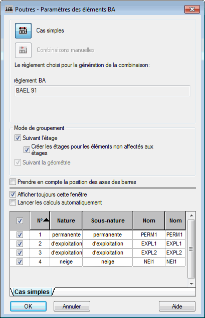

Une fois le transfert terminé, Robot affiche les paramètres de la boîte de dialogue Eléments BA (comme dans l'image ci-dessous), dans laquelle vous pouvez sélectionner des combinaisons, un type de groupement et ainsi de suite.
La boîte de dialogue ci-dessous s'affiche pour les poutres BA. D'autres types d'éléments BA possèdent leurs propres boîtes de dialogue. Une fois que vous avez spécifié et accepté les paramètres dans cette boîte de dialogue, les éléments transférés sont supprimés de la sélection d'éléments à transférer vers les modules BA.

Dans cette boîte de dialogue, vous pouvez déterminer le type des charges à transférer. Cas simples ou Combinaisons manuelles.
  • Sélectionnez Cas simples pour effectuer des calculs à l'aide de combinaisons de code selon la réglementation des tests de la dimensionnement des éléments de structure BA. Les données se trouvent dans le fichier *.rgl du dossier CFG.
  • Sélectionnez l'option Combinaisons manuelles pour que les calculs soient effectués pour les combinaisons définies dans le logiciel Robot. De plus, la liste de toutes les combinaisons manuelles s'affiche et l'utilisateur peut les sélectionner.
Dans le champ Mode de groupement, les options permettant de grouper les éléments automatiquement suivants certains critères sont disponibles (le regroupement ne fonctionne pas pour les semelles filantes) :
Suivant l'étage. Après la sélection de cette option, le logiciel, à partir de la géométrie de la structure, divise la construction en étages, et ensuite, crée des niveaux dans l'arborescence de l'affaire dans les modules poutres et poteaux et affecte les composants aux niveaux appropriés.
Suivant la géométrie. Dans la présente version, l'option est disponible uniquement pour les poteaux. Après la sélection de cette option, les éléments ayant la même géométrie sont traités comme un seul élément de calcul ; cet élément est ensuite dimensionné suivant plusieurs combinaisons des charges dues aux différents éléments - en effet, tous les éléments sont dimensionnés pour les conditions de charges les plus défavorables. Tous les éléments sont conçus pour la disposition des charges la moins favorable.
L'option permet à l'utilisateur de définir quels éléments aboutissants constituent l'appui pour la poutre sélectionnée. Ces paramètres influencent directement le mode et la forme d'armature de la poutre analysée.
La partie inférieure de la boîte de dialogue sur l'onglet Appuis affiche le tableau contenant la liste des éléments aboutissants (numéro de la barre avec le nom de la section).
Les appuis en forme des poteaux sont détectés automatiquement.
