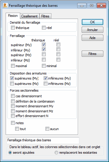

Sélectionnez l'onglet Flexion dans la boîte de dialogue Poteaux (Armature théorique des barres - poutres et poteaux BA). La boîte de dialogue ci-dessous s'affiche :
Vous pouvez sélectionner les grandeurs dont les valeurs seront affichées dans le tableau des résultats pour l'armature théorique des barres composant la structure.
- Densité d'armature
- Densité de l'armature théorique déterminée lors des calculs de l'armature théorique requise
- Densité de l'armature réelle résultant de la zone d'armatures prise
- Zone d'armatures.
- Théorique - section d'acier inférieure et supérieure (pour les moments My et Mz).
- Réel - section d'acier inférieure et supérieure (pour les moments My et Mz).
- Minimale et Maximale - section d'acier minimale et maximale définie dans une norme donnée. Cette valeur est calculée en multipliant les valeurs minimale et maximale de la densité d'armature définies dans la norme par la zone de la section transversale.
- Disposition des armatures
- Distribution des armatures supérieures et inférieures (7f10 signifie sept barres de 10 mm de diamètre) - Pour les moments My et Mz
- Efforts internes
- Cas dimensionnant - cas décisif pour le dimensionnement de la barre (cas déterminant la section d’acier)
- Définition de la combinaison - définition de la combinaison décisive pour le dimensionnement de la barre (combinaison déterminant la section d’acier)
- Moment dimensionnant My et Mz - valeurs des moments de flexion
- Effort dimensionnant N - valeurs de l'effort axial.
Dans la partie inférieure de la boîte de dialogue, les options suivantes sont disponibles :
- Remarques - si vous activez cette option, le tableau affichera une colonne supplémentaire présentant les commentaires relatifs aux calculs de zone d'armature pour les sections transversales spécifiques de la barre.
- Tout - toutes les options disponibles dans l’onglet sont affichées.
- Aucun - aucune des options disponibles dans l'onglet n'est affichée.
