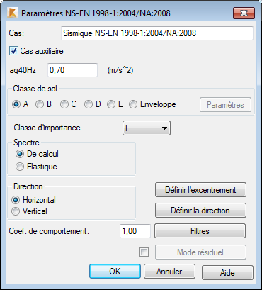

Les paramètres de l’analyse sismique des structures dépendent de la norme parasismique sélectionnée pour le calcul des structures sollicitées par des charges sismiques. Sélectionnez la norme sismique NS-EN 1998-1:2004/NA:2008 dans la boîte de dialogue Définition d'un nouveau cas ou cliquez sur Paramètres dans la boîte de dialogue Types d’analyse.
Afin d’effectuer l’analyse sismique suivant les prescriptions de cette norme, vous devez définir les paramètres suivants :
- Valeur du coefficient ag40Hz - elle indique l’accélération du sol, comme spécifié dans les cartographies de zones sismiques dans le tableau NA.3.2.1. Cl s’agit de la base du calcul de la valeur d’accélération de référence agR :
agR = 0.8 × ag40Hz.
- Classe de sol (A, B, C, D, E), comme indiqué dans le tableau NA.3.1. Indique les paramètres d’influence du type du sol influence décrivant le spectre de réponse (S, Tb, Tc, Td) selon les tableaux NA 3.3 et NA 3.4.
Si l'option Enveloppe est sélectionnée, le bouton Paramètres devient accessible ; cliquez dessus pour ouvrir la boîte de dialogue Enveloppe des spectres.
- Classe d’importance (I, II, III, IV), comme spécifié dans le tableau NA.4(902). La classe d’importance de la structure indique le coefficient d’importance γ (selon le tableau NA.4 (901)) ; il est nécessaire pour calculer l’accélération du dimensionnement ag :
ag= γ × agR.
- Spectre (De calcul ou Elastique), comme spécifié dans la norme principale EN 1998, point 3.2.2.
- Direction (horizontale, verticale)
- Valeur du coefficient de comportement q. D’après le point 3.2.2.5 de la norme principale EN 1998, il s’agit d’un coefficient de réduction du spectre de réponse du dimensionnement lié au spectre de réponse élastique. Vous pouvez modifier sa valeur après avoir sélectionné l'option du spectre de dimensionnement.
Remarque : Le coefficient de comportement q réduit le spectre de dimensionnement ; de cette manière, il réduit également les charges sismiques et les efforts internes résultants. Cependant, comme spécifié dans EN 1998 point 3.2.2.5, le déplacement basé sur le spectre de réponse est multiplié par le comportement facteur q. Car conséquent, généralement par déplacement n’est pas réduite selon le spectre de réponse élastique.
Cliquez sur Définir l’excentrement pour ouvrir la boîte de dialogue Définition des excentrements de masse, dans laquelle vous pouvez déterminer le mode de prise en compte du déplacement de la masse d’un excentrement dans l’analyse sismique.
La boîte de dialogue ci-dessous contient les boutons Définition de la direction, Filtres et Mode résiduel.
Pour obtenir des informations détaillées sur cette méthode d'analyse de la structure, veuillez consulter la norme en question.
