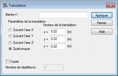

Sélectionnez Armature > Translation pour effectuer la translation des barres d'armature sélectionnées dans une structure BA. L’option est disponible dans le menu des modules de dimensionnement des éléments des structures en béton armé (Poutre BA, Poteaux BA, Semelle BA, Poutres-voiles BA), commande Structure/Armatures/Translation.
Sélectionnez les barres d'armature pour lesquelles la translation doit être effectuée.
Définissez les paramètres de cette opération.
Dans la boîte de dialogue en question, l’option Copier est disponible. Si vous cochez cette case, l’option Nombre de répétitions devient accessible.
