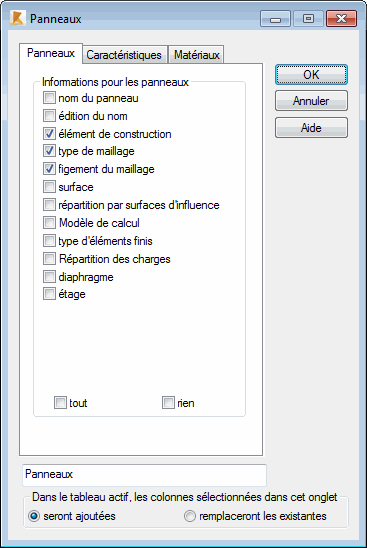

Utilisez la boîte de dialogue Panneaux pour sélectionner les informations relatives aux panneaux qui s'affichent dans le tableau.
Accès
- Cliquez sur Affichage
Tableaux pour ouvrir la boîte de dialogue Tableaux de données et de résultats.
- Sélectionnez Panneaux et cliquez sur OK pour ouvrir le tableau Panneaux.
- Cliquez avec le bouton droit dans le tableau Panneaux, puis choisissez Colonnes dans le menu contextuel.
Eléments de la boîte de dialogue
Vous pouvez sélectionner les grandeurs suivantes :
Nom du panneau
- Type d'épaisseur
- Matériau
- Epaisseur ou épaisseurs du panneau (dans le cas des panneaux à épaisseurs variables)
- Coefficient d'élasticité du sol
- Type de maillage (méthode de Delaunay, méthode de Coons).
- Type d'armature du panneau
- Relâchements linéaires
- Surface du panneau
- Epaisseur du panneau (constante ou variable)
- Sol élastique
- Butées du sol élastique - La valeur de la réaction Kz constitue la somme (une intégrale) de la butée du sol élastique pour le panneau situé sur le sol élastique. La valeur est constante pour le panneau entier.
- Type et paramètres de l’orthotropie.
- Paramètre définissant si le maillage par éléments finis est figé pour les panneaux.
- Etage du panneau.
