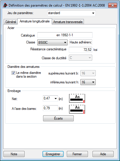

L'onglet Armature longitudinale permet de définir les paramètres des armatures longitudinales d'une barre BA conformément à la norme Eurocode 2 (ancienne version de la norme ENV 1992-1-1 avec des Documents d'Application Nationale différents et norme EN 1992-1-1:2004 avec des Annexes nationales différentes).

Acier
Sélectionnez la classe de l'acier défini.
Diamètres des armatures
Permet de définir les diamètres des barres qui seront utilisées pour l'armature d'un élément.
Les barres sont répertoriées en unités de diamètre métriques pour les armatures supérieures/inférieures. Les diamètres de barres peuvent être différents pour l'armature supérieure et inférieure d'une poutre. De même, un poteau peut avoir une armature le long des bords h et b.
Si vous voulez utiliser les mêmes diamètres pour tout l'élément, l'option Le même diamètre dans la section doit être sélectionnée.
Enrobage
Définit les valeurs d'enrobage.
L'enrobage peut être calculé net de l'armature inférieure ou à l'axe des barres. Les valeurs de l'enrobage sont converties automatiquement.
Cliquez sur Ecarts pour spécifier les valeurs d'écart de l'enrobage.
