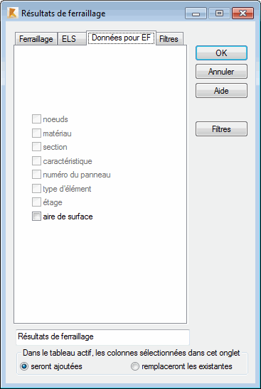

Choisissez l'onglet Données pour les éléments finis dans la boîte de dialogue Résultats d'armature pour sélectionner :
- Nœuds - Les colonnes contenant les numéros des nœuds de l'élément fini sélectionné apparaissent dans le tableau. Le nombre de nœuds dépend de l'élément fini surfacique sélectionné.
- Matériau - Ajoute une colonne dans laquelle sera sélectionné le matériau de l'élément fini surfacique.
- Section - Ajoute une colonne dans laquelle sera sélectionnée la section (type d'épaisseur) de l'élément fini surfacique.
- Numéros du panneau - Ajoute une colonne dans laquelle sera sélectionné le numéro du panneau.
- Type d'élément - Ajoute une colonne dans laquelle sera sélectionné le type de l'élément fini surfacique. Les types d’éléments finis surfaciques sont les suivants : éléments triangulaires à 3-ou à 6 nœuds (T3 et T6) et éléments rectangulaires à 4 ou 8 nœuds (Q4, Q8).
