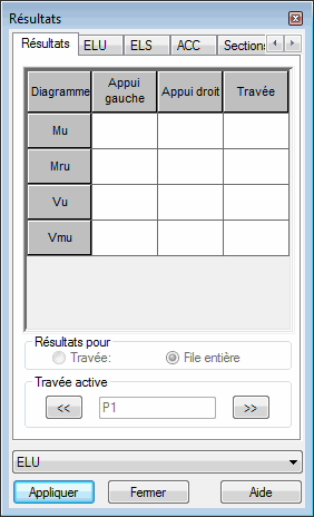

Sélectionnez l'onglet Résultats à partir de l'option Diagrammes pour effectuer les calculs à l'aide de la méthode simplifiée d’après BAEL.
L’onglet comporte un tableau qui affiche les valeurs numériques des valeurs sélectionnées pour la présentation. Le contenu du tableau dépend de la catégorie de résultats (sélectionnée dans la liste déroulante affichée dans la partie inférieure de la boîte de dialogue) et de la travée active (si vous étudiez une poutre-voile à plusieurs travées). Le type et l’étendue des résultats affichés dépendent aussi des paramètres définis dans les autres onglets de la boîte de dialogue Diagrammes.
Le tableau se divise comme suit :
Si vous analysez une poutre-voile à plusieurs travées, cliquez sur le bouton << ou >> pour sélectionner la travée active.

  1. Sélectionnez la catégorie de résultats Efforts ELS dans la partie inférieure de la boîte de dialogue Diagrammes.
  2. Dans l'onglet Efforts ELS, sélectionnez les options Théorique M et Charge limite Mc. Les autres jeux de résultats doivent être décochés.
  3. Cliquez sur Appliquer pour accepter les modifications.
  4. Dans l’onglet Surfaces, cochez les cases Théorique Abt et Réelle Abr. Les autres jeux de résultats doivent être décochés.
  5. Cliquez sur Appliquer pour accepter les modifications.
A la suite de ces actions, vous obtiendrez un récapitulatif des résultats numériques sous forme de tableau dans la boîte de dialogue des résultats (l’onglet Résultats).
