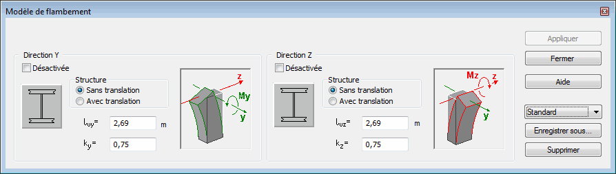

Il apparaît alors la boîte de dialogue représentée ci-dessous :

La boîte de dialogue se divise en trois parties :
Remarque : La modification d’un paramètre quelconque effectuée dans cette boîte de dialogue et l’acceptation de la modification par un clic sur le bouton OK suppriment les résultats des calculs (si les calculs ont été effectués) et ferment les fenêtres avec les résultats (si elles sont ouvertes).
Les zones Direction Y et Direction Z sont des groupes d’options identiques relatives à la direction Y et à la direction Z séparément, par conséquent il suffit de décrire le fonctionnement d’une des zones, par exemple celle relative à la direction Y. Dans la partie gauche de cette zone se trouve l’icône qui représente de façon symbolique le modèle de flambement dans la direction Y. Un clic sur cette icône ouvre une boîte de dialogue supplémentaire dans laquelle vous pouvez sélectionner le modèle de flambement requis (Sélection du modèle de flambement ). A l’ouverture de la boîte de dialogue Modèle de flambement, l’icône représente de façon symbolique le modèle de calcul sélectionné actuellement. Après la sélection du nouveau modèle les valeurs Ly / Lo prennent les valeurs par défaut conformément aux dimensions actuelles du poteau. Si la valeur du coefficient de flambement est saisie manuellement, l’icône symbolisant le modèle de flambement sera remplacée par une icône signifiant la valeur donnée par l’utilisateur.
