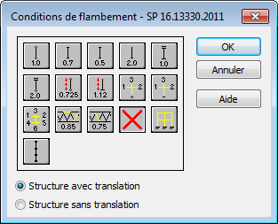

Cette boîte de dialogue permet de définir la longueur de flambement des barres pour la norme russe SP16.13330.2011.
Accès
- Cliquez sur le bouton Coeff. longueur flambement Y ou Z dans la boîte de dialogue Définitions des barres - paramètres.
Eléments de la boîte de dialogue
Sélectionnez l'une des icônes avec les conditions d'appui appropriées à l'extrémité pour spécifier automatiquement le coefficient de longueur de flambement.
- Conditions de flambement types
- Les conditions de flambement types sont basées sur les méthodes réglementaires d'appui des barres et les coefficients de flambement correspondants.
- Coefficients de flambement
- Les coefficients de flambement sont utilisés pour le calcul des poteaux des portiques à plusieurs étages. Ils peuvent être utilisés pour une, trois et six barres aboutissantes.
Remarque : Cliquez sur l'une des icônes de coefficient de longueur de flambement pour ouvrir la boîte de dialogue Paramètres des barres aboutissantes.
- Négliger le flambement
- Sélectionnez cette icône pour ignorer les effets du flambement lors du calcul.
Remarque : Si vous ne sélectionnez pas cette option, le flambement est toujours pris en compte lors des calculs lorsqu'un effort de compression s'exerce sur une barre, même si celui-ci est relativement faible par rapport à d'autres efforts internes.
- Longueur de flambement automatique
- Calcule la longueur de flambement d'un poteau suivant la procédure automatique
- Raidisseurs internes
- Ouvre la boîte de dialogue Raidisseurs internes qui vous permet de définir les paramètres des raidisseurs latéraux.
- Cette option permet de prendre en compte les barres avec raidisseurs internes lors des calculs. Les raidisseurs internes incluent le renfort latéral des barres analysées ou la limitation de la longueur de flambement.
