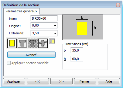

Si, lors de la création de la structure, une section de poutre BA/semelle filante sur sol élastique n'a pas été définie dans la boîte de dialogue Sections, vous devez y remédier dans le module de dimensionnement de poutres BA. Pour ce faire :
Il apparaît alors la boîte de dialogue représentée ci-dessous :
Dans cette boîte de dialogue vous pouvez :
  1. Sélectionnez le type de section pour poutre/semelle filante (rectangulaire, en T, en I, en T avec dalles abaissées) et définissez les dimensions de la section.
  2. Définir le nom de la section - Par défaut, le logiciel propose un nom constitué de plusieurs lettres symbolisant le nom de la section et des dimensions de la section transversale (la modification des dimensions de la section transversale est prise en compte dans le nom de la section).
  3. Définissez l'origine et l'extrémité du segment de la poutre/semelle filante auquel la section doit être affectée.
  4. Définissez l'ordre des segments de la poutre.
  5. Définissez la section variable de la poutre ainsi que l'emplacement des segments sur poutre.
Quatre types de section de poutre/semelle filante disponibles : rectangulaire, section en T, section en I et section en T avec dalles abaissées. En fonction du type de section sélectionné, la boîte de dialogue affiche les paramètres définissant le type de section sélectionné. La boîte de dialogue représentée ci-dessus définit les paramètres pour la section rectangulaire (des paramètres similaires sont disponibles pour le type de section en T).
Après la sélection du troisième ou du quatrième type de section, la boîte de dialogue affichera deux onglets supplémentaires : Dalles et Coupes.
Remarque : Pour affecter une section à la poutre (segment), le segment doit être sélectionné avant la définition de la section.
Lors de la définition de la section transversale, vous pouvez définir les paramètres suivants :
Dans le champ Dimensions de base, vous devez définir les dimensions de la section transversale.
Boutons : '<<' et '>>' apparaissent dans la partie inférieure de la boîte de dialogue pour vous permettre de vous déplacer entre les travées précédente et suivante de la poutre.
Dans la partie inférieure de la boîte de dialogue, le bouton Avancé est disponible. Un clic sur ce bouton ouvre la boîte de dialogue de définition des paramètres supplémentaires (p.ex. paramètres des armatures de couture).
Remarque : Il est recommandé d'utiliser l'option Armature de couture uniquement pour les poutres en T.

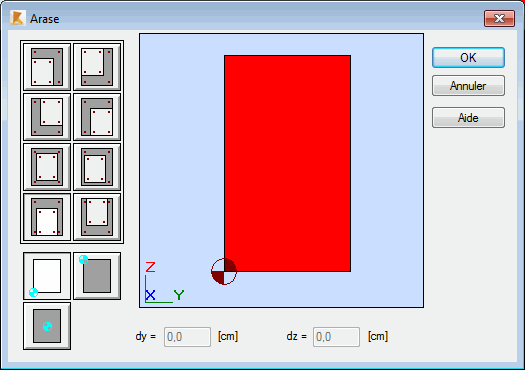

Le bouton Arase sert à positionner des segments de la poutre/poutre sur sol élastique. La convention du positionnement consiste à établir une relation entre le segment actuel et le segment précédent.
Après la sélection du segment et un clic sur le bouton Arase, le logiciel affiche la boîte de dialogue auxiliaire Arase (voir la figure ci-dessous) dans laquelle vous pouvez établir la relation entre les segments voisins à l'aide des points caractéristiques des sections (par exemple, vous pouvez définir la colinéarité par rapport à l'angle droit en haut de la section). De plus, vous pouvez positionner les sections en saisissant les déplacements des segments par rapport à dy et dz. Dans un tel cas, vous pouvez définir un point de repère par rapport auquel les sections seront positionnées de façon arbitraire. Le segment peut être positionné dans deux directions : Y et Z. Les champs 'dy' et 'dz' affichent l'incrément de déplacement des points caractéristiques par rapport au point de référence. La modification de la position du point de repère entraîne le recalcul automatique des valeurs dy et dz. La section marquée est affichée en gris, la section voisine est affichée en jaune, le positionnement s'effectue par rapport au segment affiché en jaune.
Remarque : La travée à l'extrémité gauche n'est pas soumise au positionnement.
Une fois l'option Appliquer section variable activée, vous pouvez affecter une section variable linéairement en tapant la valeur de la hauteur de l'extrémité droite du segment sélectionné dans le champ h2. Remarque : pour la console gauche, la hauteur h2 désigne la hauteur de l'extrémité gauche.
De plus, le bouton Position de la 2eme section permet de positionner librement les sections extrêmes du segment sélectionné. Le principe du fonctionnement de cette option est le même que celui de l'option Arase.
