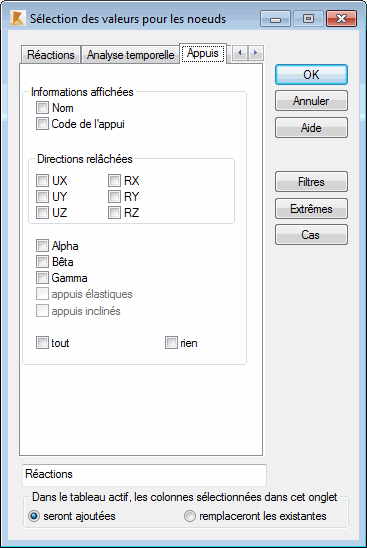

Sélectionnez l’onglet Appuis dans la boîte de dialogue Sélection des valeurs pour les nœuds pour sélectionner les paramètres d’appuis pour la présentation.
Les valeurs des paramètres suivants sont sélectionnées dans la boîte de dialogue Informations affichées :
- Nom : ajoute une colonne pour un nom de l’appui ;
- Code de l’appui : ajoute une colonne pour l’appui (représentation schématique des directions bloquées et relâchées pour l’appui) ;
- Directions relâchées : les directions des versions de support pour le type de support ; sélectionner l’une des directions ajoute une colonne pour la version ou bloquer les directions dans un nœud ;
- Alpha : ajoute une colonne pour l’angle Alpha (l’inclination de l’appui par rapport à l’axe Z) ;
- Bêta : ajoute une colonne pour l’angle Bêta (l’inclination de l’appui par rapport à l’axe Y) ;
- Gamma : ajoute une colonne pour l’angle Gamma (l’inclination de l’appui par rapport à l’axe X) ;
- Appuis élastiques : ajoute une colonne pour les appuis élastiques définis dans la structure ;
- Appuis inclinés : ajoute une colonne pour les appuis inclinés définis dans la structure.
Dans le cas où la boîte de dialogue est ouverte à partir du tableau Appuis, les options suivantes sont disponibles :
- Liste des bords : ajoute une colonne pour les bords sur lesquels un appui donné a été défini ;
- Liste d’objets : ajoute une colonne pour les panneaux sur lesquels un appui donné a été défini.
Remarque : Si la boîte de dialogue est ouverte directement à partir du tableau des appuis, elle contiendra les propriétés additionnelles des appuis.
