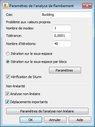

Paramètres de l'analyse de flambement
Utilisez cette boîte de dialogue pour définir les paramètres de l'analyse de flambement pour un cas de charge.
Accès
  1. Cliquez sur Analyse Types d'analyse.
  2. Sélectionnez un cas existant, puis cliquez sur Changer type d'analyse.
  3. Sélectionnez Flambement et cliquez sur OK.
Eléments de la boîte de dialogue
Cas
Nom du cas de charge.
Nombre de modes
Nombre de modes de flambement requis.
Tolérance
Valeur de tolérance qui doit être obtenue lors de l'analyse itérative d'une structure. La valeur par défaut est de 0,0001.
Nombre d'itérations
Nombre maximal d'itérations.
Si ce nombre est dépassé et si la tolérance exigée n'a pas été obtenue, les calculs de la structure sont arrêtés. La valeur par défaut est de 40.
Itération dans le sous-espace/Itération dans le sous-espace par blocs
Méthodes disponibles pour la résolution du problème aux valeurs propres.
Paramètres
Ouvre la boîte de dialogue Définition des déphasages qui vous permet de définir les déphasages pour la méthode Itération dans le sous-espace par blocs.
Vérification de Sturm
Relance les calculs itératifs si l'algorithme rencontre des modes de vibration ignorés dans la structure.
