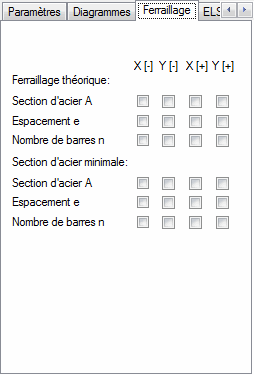

Sélectionnez l’onglet Armature dans la boîte de dialogue Coupes sur panneaux afin de sélectionner l'armature pour la présentation.
Vous pouvez sélectionner les grandeurs suivantes en vue de leur présentation.
- Section d’acier des armatures supérieures et inférieures dans la direction x (Ax supérieurs et inférieurs)
- Section d’acier des armatures supérieures et inférieures dans la direction y (Ay supérieurs et inférieurs)
- Espacements des armatures supérieures et inférieures dans la direction x (e(Ax) supérieurs et inférieurs)
- Espacements des armatures supérieures et inférieures dans la direction y (e(Ay) supérieurs et inférieurs)
- Section d’acier minimale.
