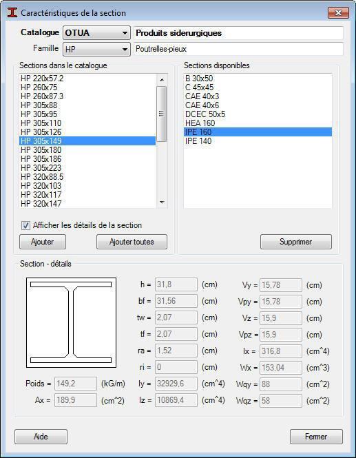

Sélection d'une section de barre dans une base de données de sections disponible
La boîte de dialogue suivante permet d'ajouter ou de supprimer des sections de barre d'une base de données de sections sélectionnée vers/de la liste des sections disponibles.
La partie supérieure de la boîte de dialogue contient deux champs de sélection.
La partie centrale de la boîte de dialogue contient les outils suivants :
Pour ajouter des sections dans la liste des sections disponibles, suivez la procédure décrite ci-dessous.
  1. Sélectionnez une base de données de sections dans le champ Base de données.
  2. Sélectionnez un type de section.
  3. Sélectionnez une section (ou plusieurs sections) dans le panneau de gauche.
  4. Cliquez sur >.
Cliquez sur >> pour ajouter dans le panneau de droite toutes les sections disponibles dans le panneau de gauche.
Cliquez sur < pour supprimer la section sélectionnée dans la liste des sections.
Cliquez sur << pour supprimer toutes les sections contenues dans la liste des sections disponibles dans le panneau de droite, à l'exception de celles qui ont déjà été utilisées dans un projet.
Cliquez sur Plus >> pour développer la boîte de dialogue et afficher d'autres propriétés d'une section. Ces propriétés comprennent les dimensions de sections transversales, la superficie, les moments d'inertie, le module de flexion élastique pour le calcul des contraintes de torsion, la zone de cisaillement - poids et taux de résistance au cisaillement réduits. Cliquez sur Moins << pour réduire ces informations supplémentaires.
