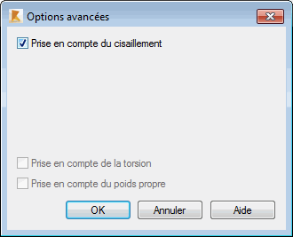

La boîte de dialogue Options avancées est accessible après un clic sur le bouton Avancé affiché dans l’onglet Général de la boîte de dialogue Options de calcul pour les poteaux en béton armé. Il apparaît alors la boîte de dialogue représentée sur la figure ci-dessous.
Remarque : L’aspect de la boîte de dialogue dépend de la norme sélectionnée, alors elle peut différer de celle présentée ci-dessus.
Dans la boîte de dialogue, outre les boutons standard (OK, Annuler, Aide), les options suivantes sont accessibles :
- Prise en compte du cisaillement - Si cette option est activée, le programme recherche la valeur des efforts tranchants aux deux extrémités d'un poteau ; par conséquent, un espacement des cadres en fonction de la valeur de l'effort en action sera sélectionné. Le logiciel effectue les calculs conformément aux exigences réglementaires pour le cisaillement avec la prise en compte de l’effort axial, indépendamment en deux directions. Les cadres sont calculés pour la variante plus défavorable. Pour certaines normes, la densité d'armature dans les zones d’appui est plus élevée.
- Méthode de calcul de cisaillement - la méthode standard ou la méthode des bielles inclinées est disponible uniquement pour les normes suivantes : EC2, EC2 - DAN belge, EC2 - DAN italien.
Pour la norme polonaise, vous pouvez définir la valeur du coefficient ctg theta.
Les options Prise en compte de la torsion et Prise en compte du poids propre ne sont disponibles pour aucune norme.
Remarque : Les options avancées pour les poteaux sont disponibles uniquement pour les normes suivantes : ACI, CSA, DM, EC2, EC2 - DAN belge, EC2 - DAN italien, PN, STAS.
