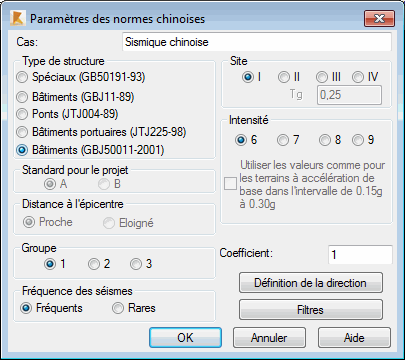

Les paramètres de l’analyse sismique des structures dépendent de la norme parasismique sélectionnée pour le calcul des structures sollicitées par des charges sismiques. Sélectionnez la norme sismique chinoise dans la boîte de dialogueDéfinir un nouveau cas ou cliquez sur Paramètres, dans la boîte de dialogue Type d'analyse.
Pour effectuer l’analyse sismique suivant les règles de cette norme, définissez les paramètres suivants :
La partie inférieure de la boîte de dialogue contient les boutons Définition de la direction et Filtres.
