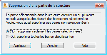

Utilisez cette boîte de dialogue pour spécifier si vous voulez supprimer toutes les barres aboutissantes de la section sélectionnée.
Accès
- Cliquez et faites glisser pour sélectionner une zone dans la structure, puis cliquez sur Editer
Supprimer.
Eléments de la boîte de dialogue
- N°. Supprimer uniquement les barres sélectionnées.
- Supprime uniquement les barres de la structure mises en surbrillance. Les nœuds et barres aboutissantes ne sont pas supprimés.
- Oui. Supprimer toutes les barres adjacentes.
- Supprime les barres sélectionnées avec tous les nœuds et les barres aboutissantes associés.
