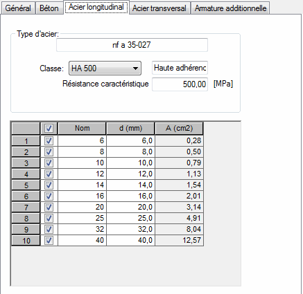

Sélectionnez le menu Analyse > Options de calcul, puis ouvrez l'onglet Armatures longitudinales. La boîte de dialogue ci-dessous s'affiche : (La même boîte de dialogue s'affiche après sélection de l'onglet Armatures transversales).
Vous pouvez sélectionner les paramètres d'acier suivants utilisés dans le dimensionnement de la colonne :
Pour la norme Eurocode 2, vous pouvez également sélectionner une relation contrainte-déformation pour les calculs.
Remarque : Après l'enregistrement des paramètres modifiés des options de calcul, vous pouvez utiliser une nouvelle liste de diamètres dans d'autres projets.
